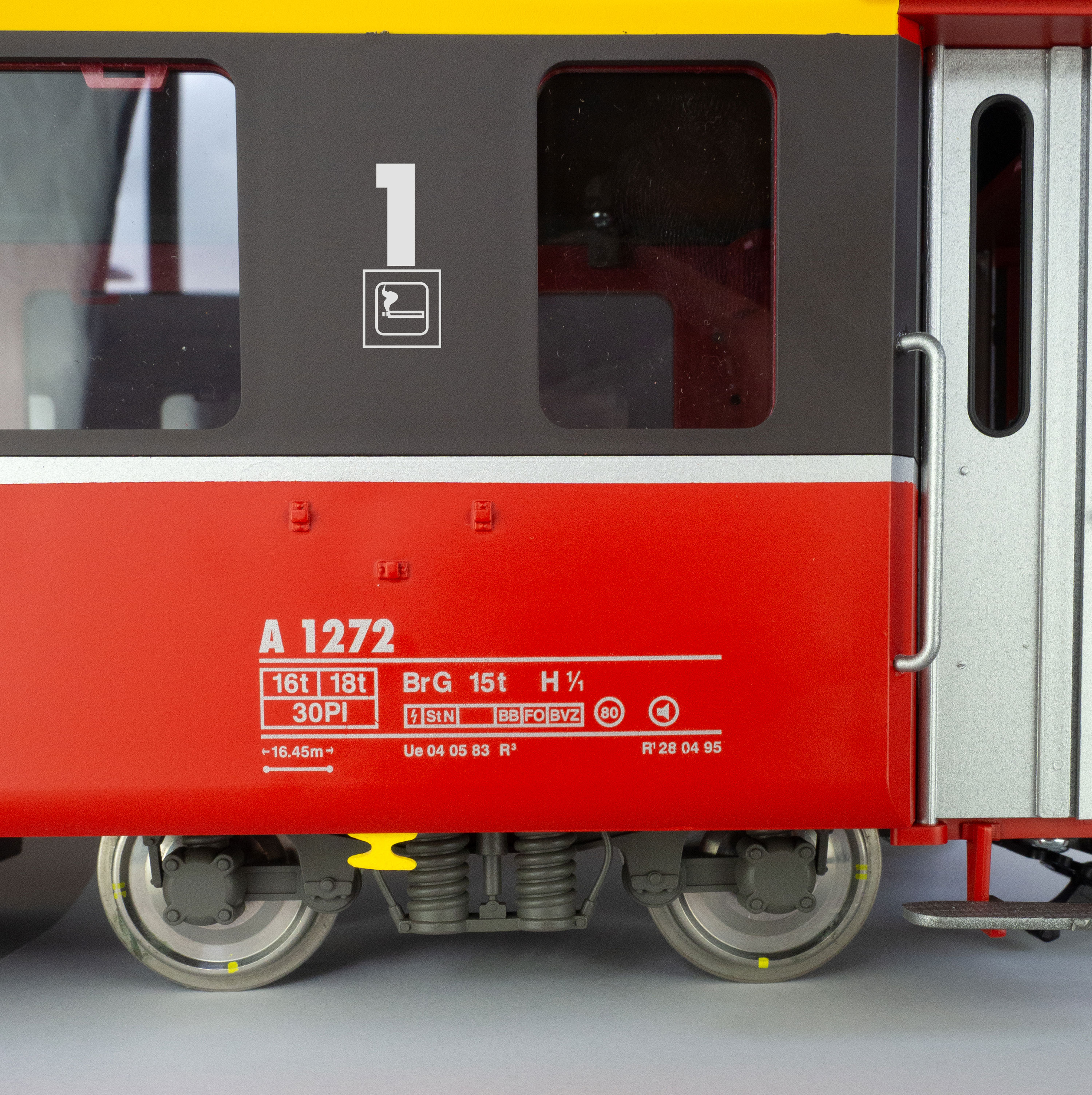

Detail des Drehgestells vom Typ SWP 74 mit den serienmässig angebrachten gelben Radmarkierungen.

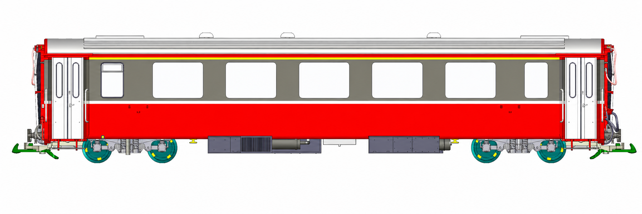

Schon die Abmessungen machen deutlich, welchen Weg TL45 eingeschlagen hat. Der Wagen ist massstäblich 732 mm lang, wiegt rund 1,9 Kilogramm und rollt auf Edelstahlrädern in den SWP74 Drehgestellen. Trotz seiner stattlichen Länge ist die Konstruktion so ausgelegt, dass der Wagen technisch auch den klassischen Radius von 600 mm befahren kann.
Um den Wagen «R1-tauglich» zu machen, müssen lediglich die Trittbretter unter den Einstiegstüren demontiert werden. Dies lässt sich mit wenigen Handgriffen erledigen, da die Trittbretter jeweils mit nur einer Schraube befestigt sind. Auf grösseren Radien können sie selbstverständlich montiert bleiben. Damit erreicht TL45 etwas, das lange Zeit als kaum miteinander vereinbar galt: vorbildgerechte Abmessungen und Gartenbahntauglichkeit. Dabei geht es keineswegs darum, einen 732 mm langen, massstäblichen EW III im regulären Betrieb durch den kleinsten Radius von 600 mm zu zwängen. Vielmehr wollte TL45 mit der Konstruktion zeigen, dass es technisch möglich ist – und dem Modellbahner diese Option offenhalten. Gerade darin liegt der Unterschied: Nicht der kleinste Radius bestimmt die Proportionen des Modells, sondern das Vorbild.

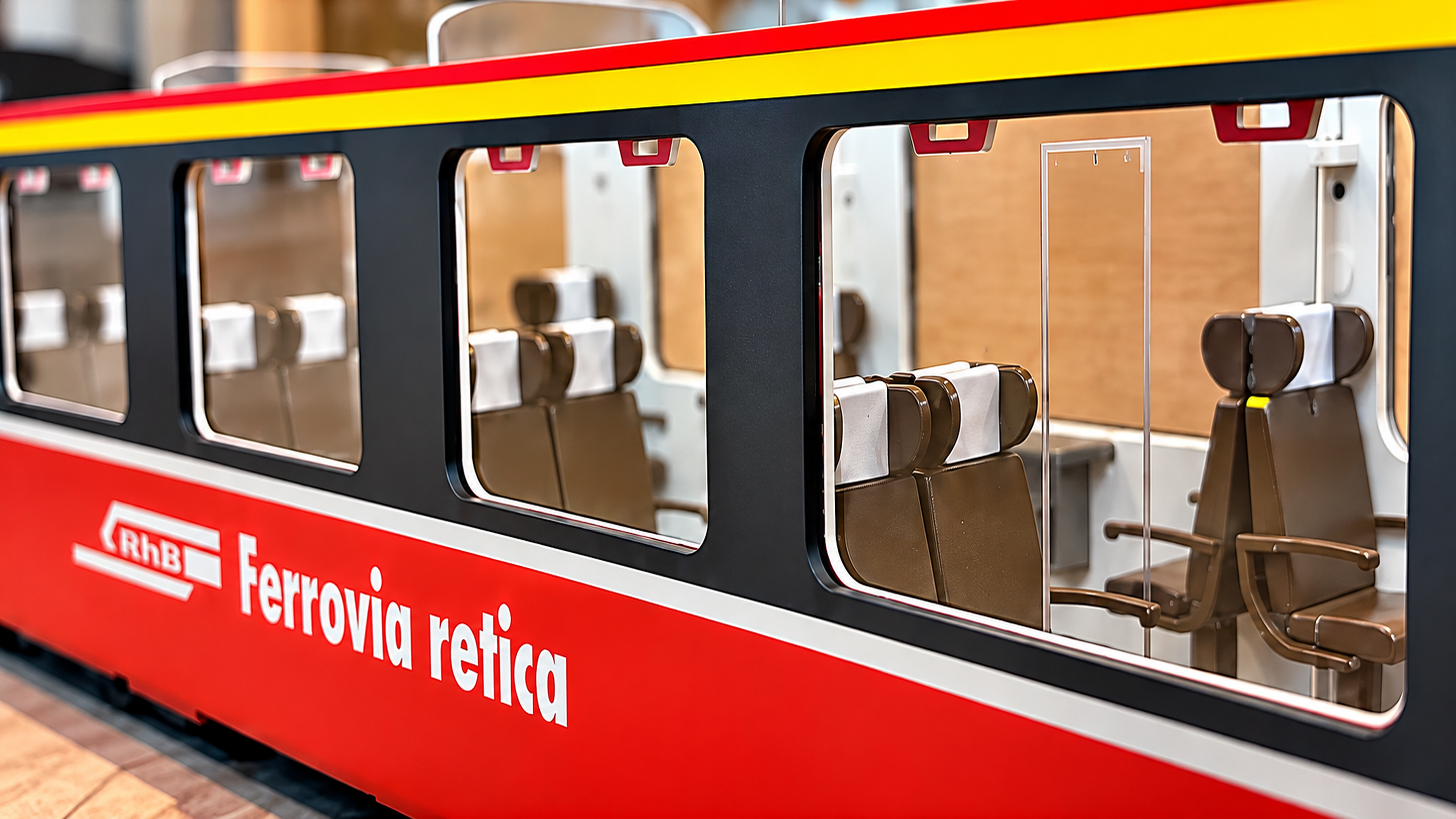

Die authentisch nach Vorbildunterlagen gestaltete Inneneinrichtung mit ihren sorgfältig abgestimmten Farbakzenten setzt neue Massstäbe in der Spur 2m.
