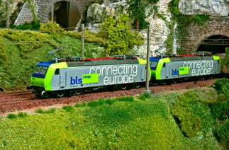

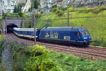

Die Grösse der Anlage beträgt 8.20 x 2m. Der auf vier Ebenen sichtbare Bereich misst 5 x 2 Meter. Die Züge befahren eine Streckenlänge von mehr als 90 m und überwinden dabei eine Höhenunterschied von über einem Meter. Personenzüge, mit bis zu neun Wagen, meistern die 27‰ steilen Rampen ohne Mehrfachtraktion. Schwere Güterzüge, zum Teil mit einem Reinigungswagen für die Schienen, verkehren in Doppeltraktion. Die verwendeten Baumaterialien sind alles Handelsübliche Artikel aus dem Modellbau.
