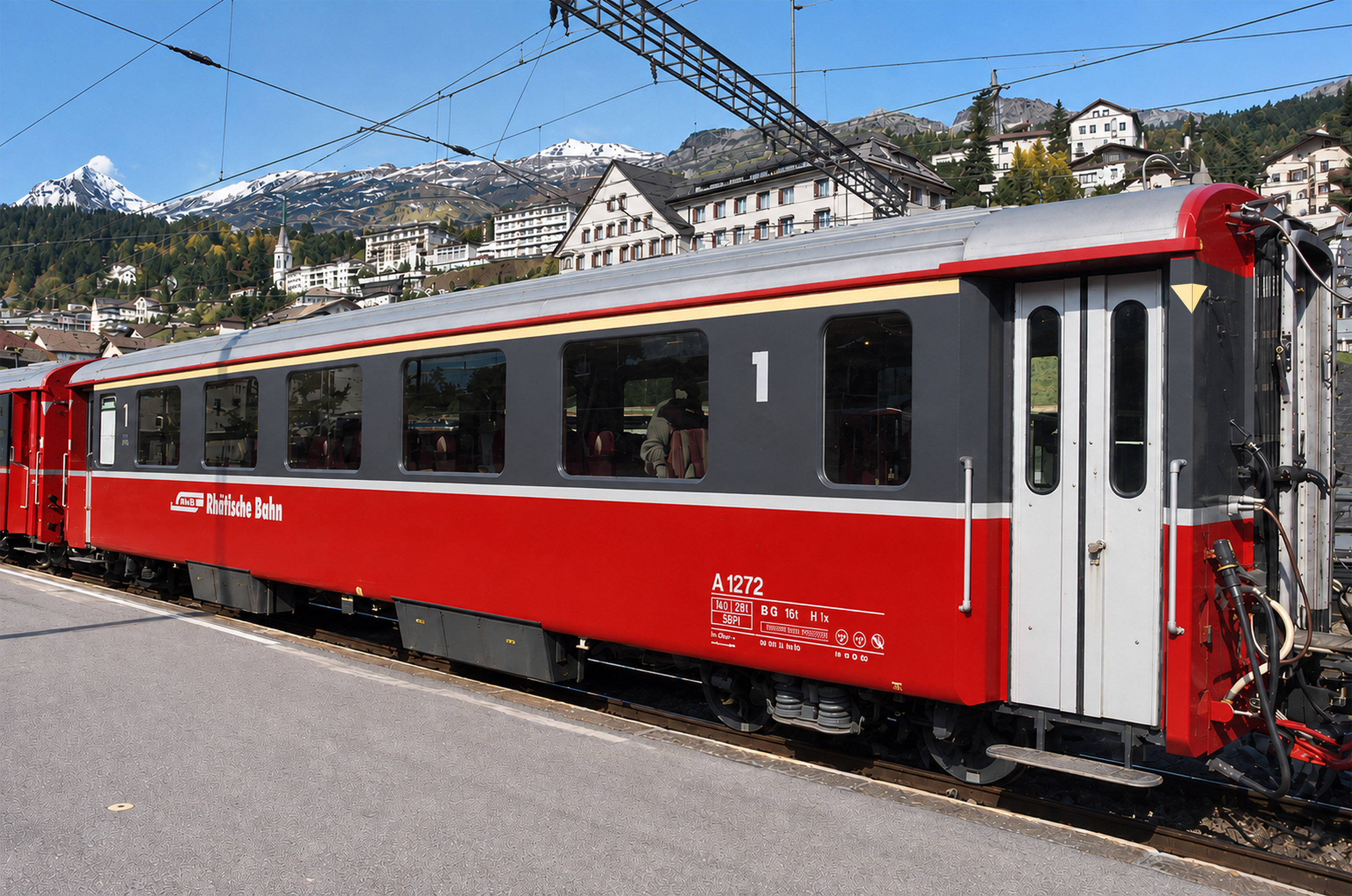

RhB Personenwagen EW III A1272 (Archiv RhB)

1983 wurden insgesamt zehn EW III in Betrieb genommen: die beiden Erstklasswagen A 1271 und A 1272 sowie die acht Zweitklasswagen B 2461–2468. Sämtliche Wagen wurden von FFA in Altenrhein gebaut und mit Drehgestellen des Typs SWP 74 ausgerüstet.

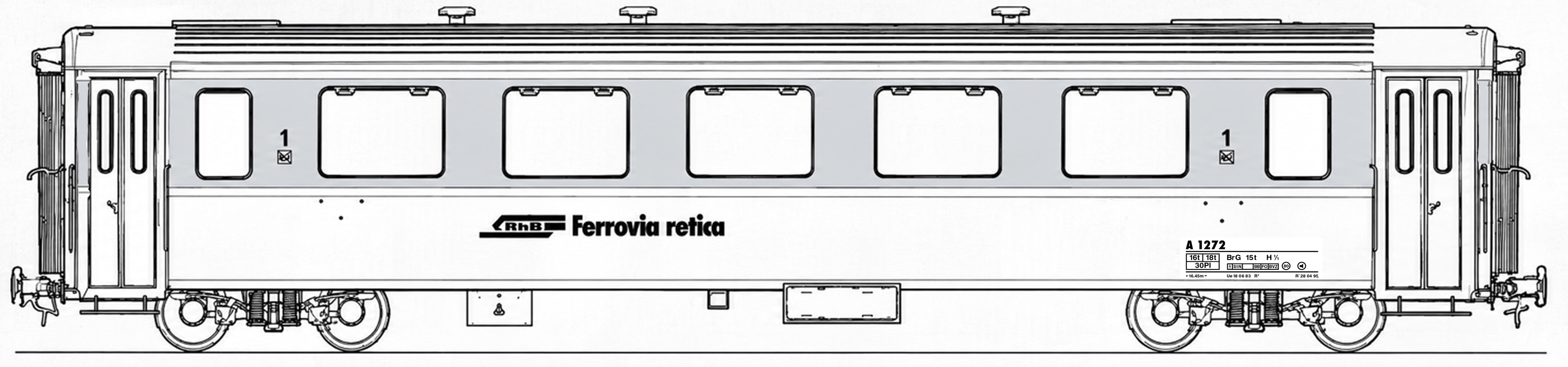

| Hersteller | FFA Altenrhein |
| Baujahr | 1983 |
| Anzahl | 10 Wagen |
| Wagennummern 1. Klasse | A 1271–1272 (2 Wagen) |
| Wagennummern 2. Klasse | B 2461–2468 (8 Wagen) |
| Spurweite | 1'000 mm |
| Länge über Puffer | 16'450 mm |
| Drehzapfenabstand | 10'780 mm |
| Radstand Drehgestell | 1'800 mm |
| Leergewicht | ca. 16 t |
| Höchstgeschwindigkeit | 90 km/h |
| Sitzteiler 1. Klasse | 2'031 mm |
| Sitzteiler 2. Klasse | 1'780 mm |
| Drehgestelle | SWP 74 |
| Bremse | Automatische Vakuumbremse / Handbremse |
| Einsatzgebiet | Gesamtes RhB-Netz, ursprünglich Bernina Express |
