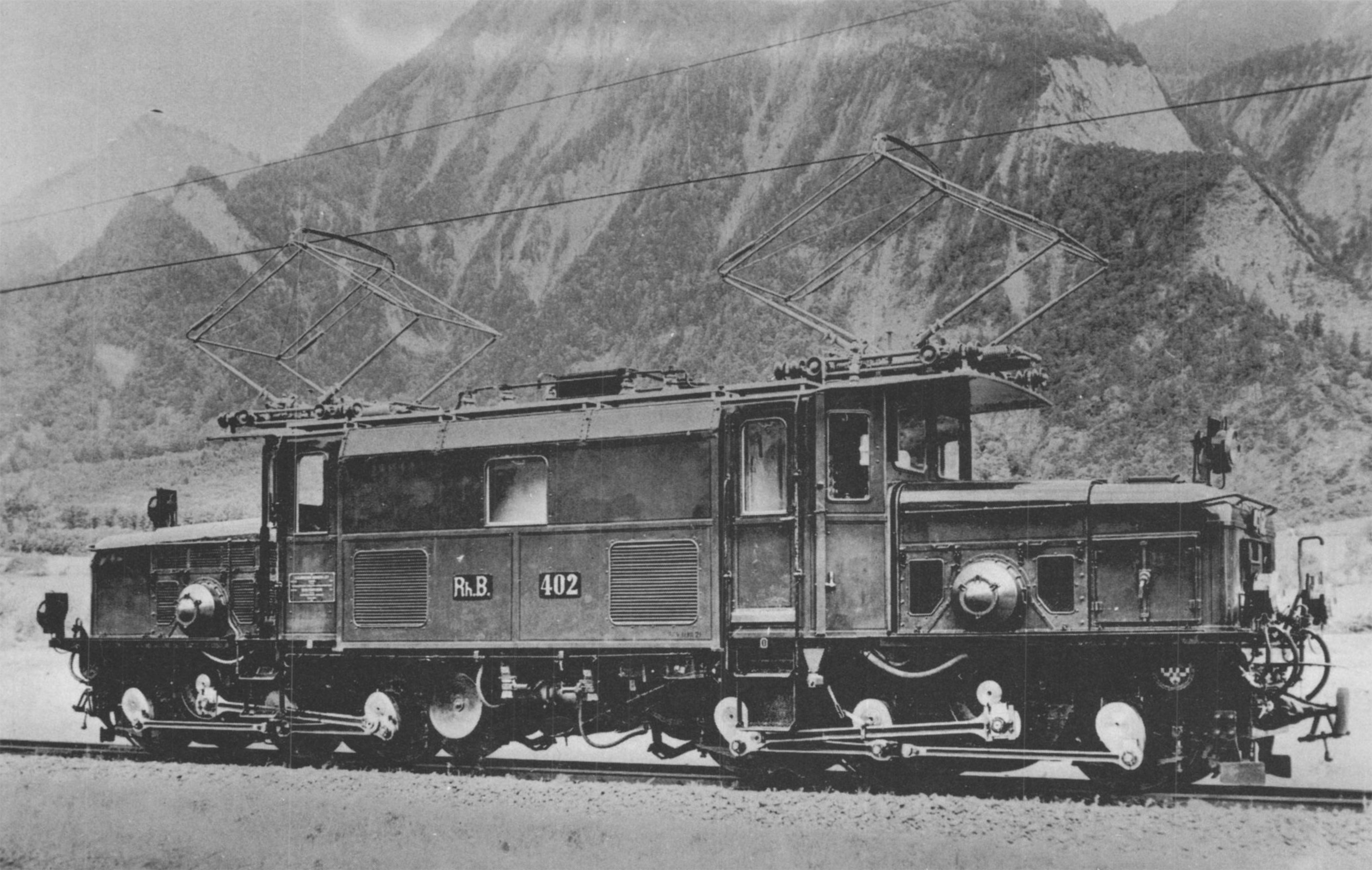

Das offizielle Ablieferungsfoto der Ge 6/6 I 402 von der SLM

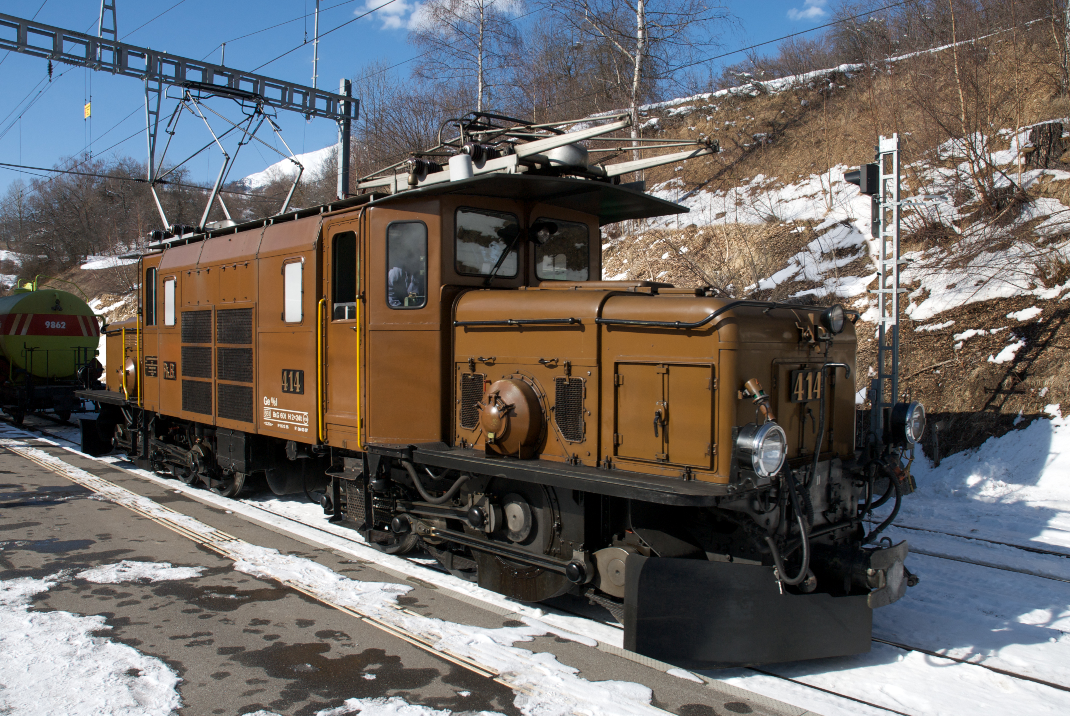

RhB Ge 6/6 I 414 in Filisur
