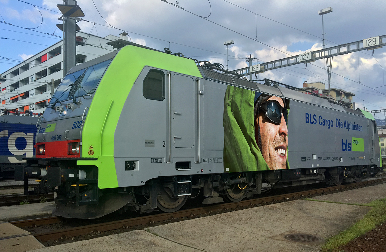

BLS Re 486 502 in Chiasso

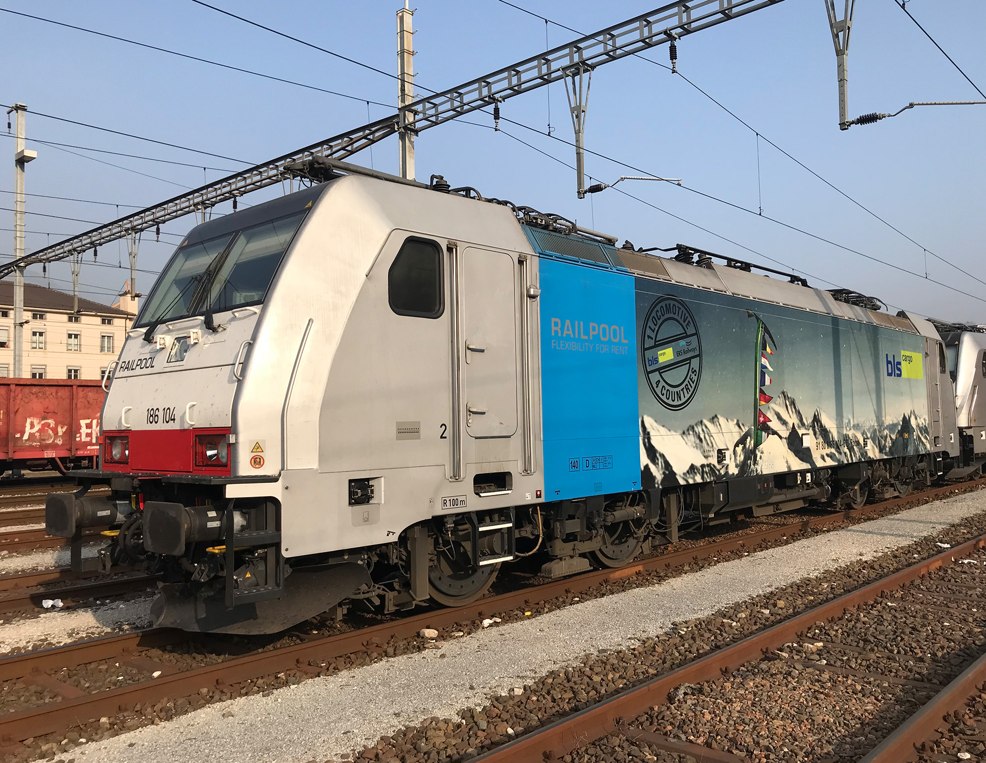

Viersystem-Lokomotive RAILPOOL BR 186 104 in Chiasso

Die BLS benötigte um die gesamte Relation Genua – Hamburg ohne Lokwechsel befahren zu können mehr Fahrzeuge und bestellte bei Bombardier die Re 486.
Diese Lok ist für Gleich- und Wechselstrombetrieb geeignet und verfügt über die Zugsicherungssysteme SCMT, INTEGRA und INDUSI, zudem ETCS- und LZB-Kompatibilität.
Auf dem Dach befinden sich vier Stromabnehmer:
  • je einer für Italien und die Schweiz (1450 mm Wippe)
  • zwei für Deutschland (1950 mm Wippe)
 Damit können die Loks nahtlos über Landesgrenzen hinweg eingesetzt werden – ein Paradebeispiel europäischer Standardisierung.
