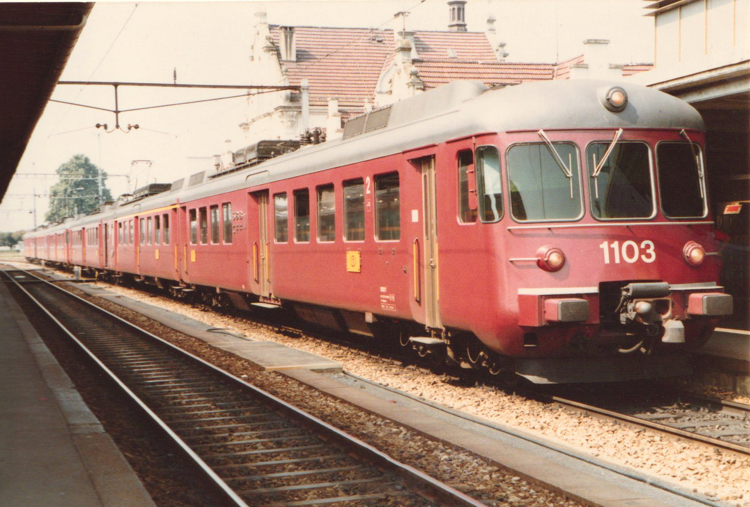

RABDe 12/12 1103 als Regionalzug nach Zürich in Rapperswil um 1983

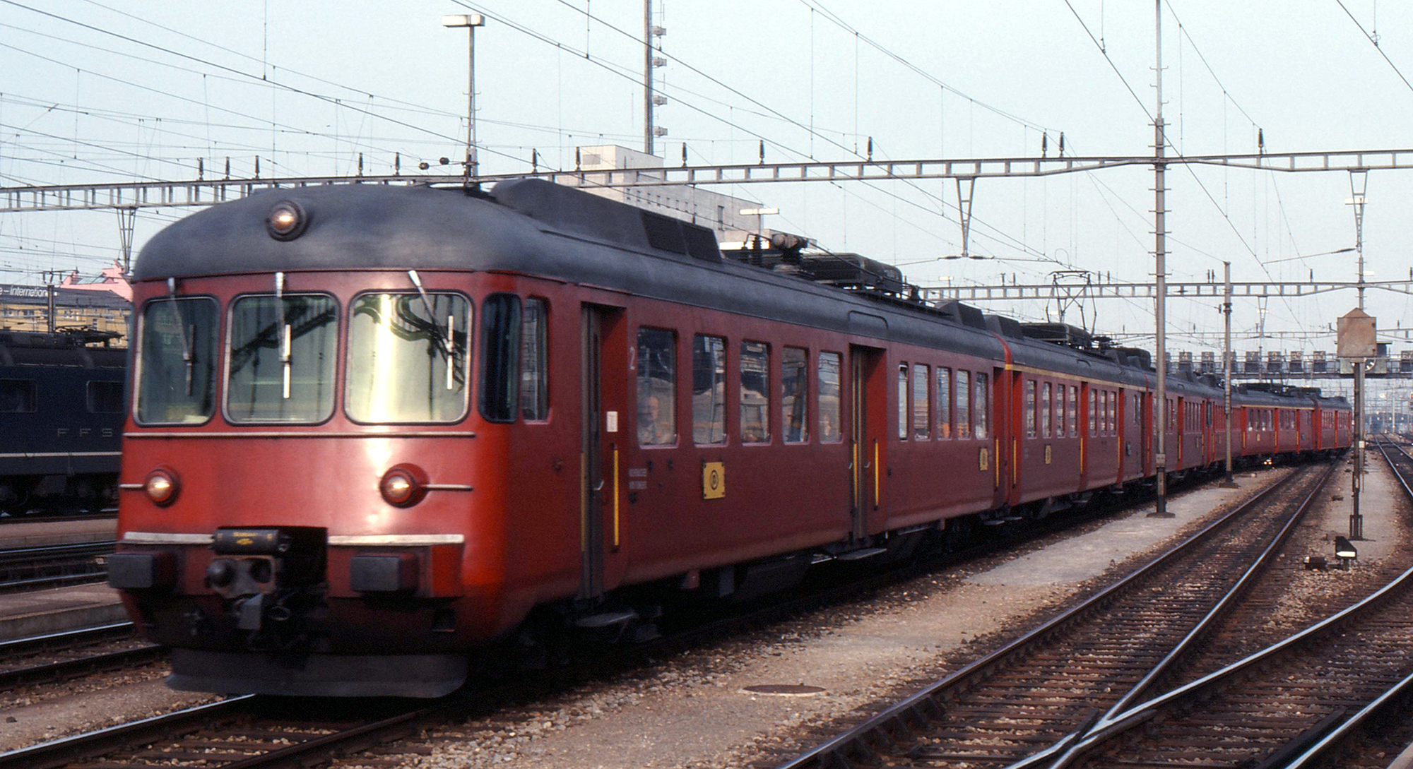

Zwei RABDe 12/12 in Doppeltraktion bei der Einfahrt in Zürich HB 1985 Bild Peter Alder WikiCommons
