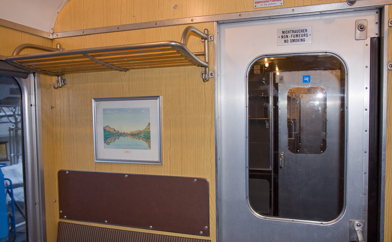

Hmmm...ich habe mal bei David Gubler nachgeschaut, der die wenigen Innenaufmnahmen von MEW auf seiner Webseite hat. Durch das Türfenster sieht man einen Notsitz im Wagenübergang links, wenn das pro Wagenende 4 sind (2+2) dann kommt es hin.
[img size=(c) Gubler]www.bahnbilder.ch/pictures/large/3147.jpg[/img]

Danke, habe die Seite gefunden. Das ist ein toller Fund(us).
Die Not-Klappsitze befinden sich im Einstiegbereich, drei Stück. Da wo ein Vierter passen würde ist das Handbremsrad. Das Handwaschbecken befindet sich ausserhalb der Toilette, da wo man in anderen Wagen auch noch eine Zweiersitzbank finden kann.
