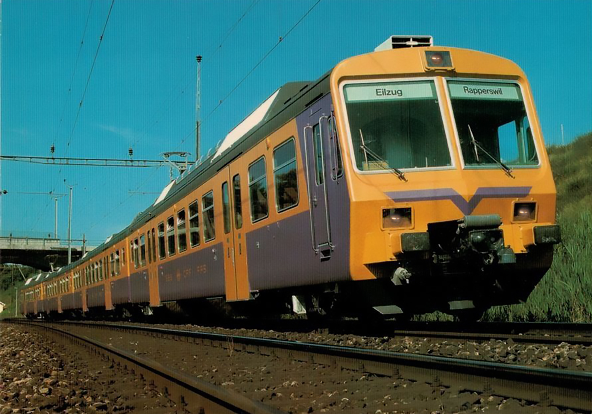

RABDe 8/16 Foto Postkartensammlung Cadosch

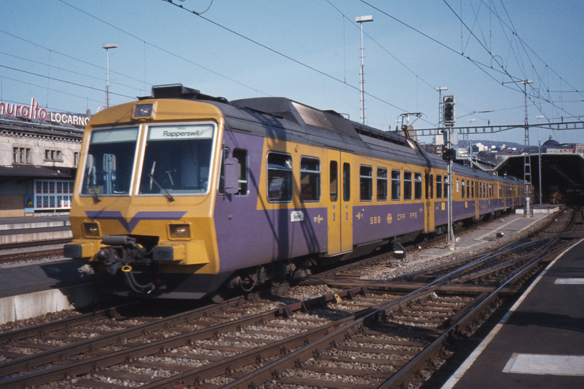

Ausfahrt RABDe 8/16 im Orginalfarbton als Regionalzug nach Rapperswil (Zürich HB, Foto Peter Alder, Wikipedia)
