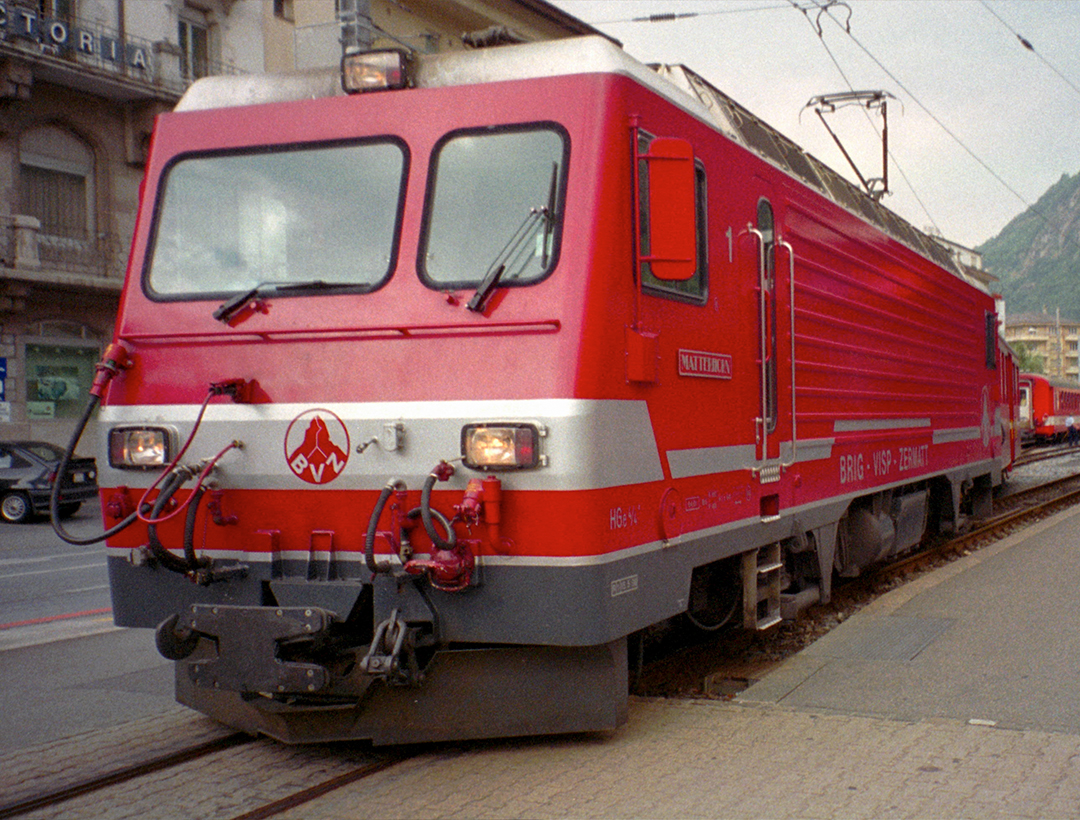

Die Lokkasten wurden in moderner Stahl-Leichtbauweise (der Lokkasten wiegt nicht einmal 6t) mit gesickten Seitenwänden und der markanten 1/3 zu 2/3 geteilten Führerstandsfront gebaut. Die Einstiege für den Lokomotivführer sind an der Lokseitenwand angeordnet und führen zuerst in den Maschinenraum von wo aus man durch zwei weitere Türen in die Führerstände gelangt. Die Lok steht auf zwei Drehgestellen mit der Achsanordnung Bo`Bo` mit je zwei Fahrmotoren. Der Antrieb erfolgt Stufenlos mit Tyristorsteuerung und die Lok verfügt über eine elektrische Nutzstrombremse. Die Drehgestelle sind als geschweisste Hohlträgerkonstruktion mit zwei Längsträgern und einem mittleren Querträger und Kopftraversen ausgeführt. Über Flexicoilfedern stützt sich der Lokkasten auf die seitlich an die Längsträger angeschweissten Federwannen. Die Zug- und Druckkräfte werden durch an seitlich angebrachten Stangen mit Sphärolastiklagern übertragen.
Der kurze Achsstand bedingt die Fahrmotoren oberhalb des Drehgestellrahmens anzubringen.Da sich die Loks ausgezeichnet im Betrieb bewährten haben, wurden 1990 weitere drei Maschinen bei der Industrie bestellt. An diesem Auftrag beteiligte sich auch die BVZ mit fünf Maschinen. Ein ergonomischer Führerstand bietet dem Lokomotivführer optimale Voraussetzungen für die Bedienung des Triebfahrzeuges.
BVZ HGe 4/4 II Nr.1 MATTERHORN in Brig, 1.5.2000 (Bild Wikipedia)
