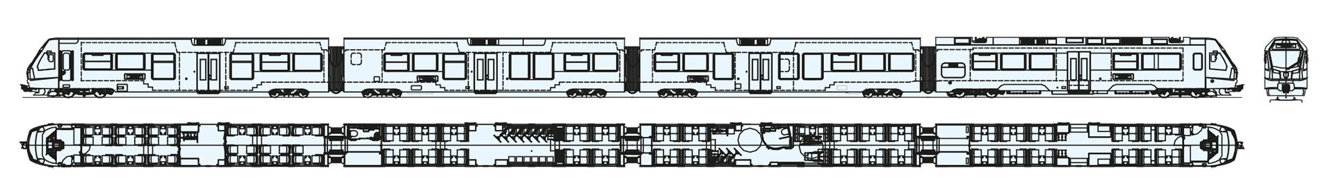

Das Konzept der Schmalspurzüge „SURF“ basiert weitgehend auf den normalspurigen FLIRT-Triebzügen. Die Antriebe befinden sich in den äusseren Endwagen; die elektrische Ausrüstung ist auf dem Dach untergebracht. Zur Steigerung der Verfügbarkeit sind elektrische Komponenten weitgehend redundant ausgeführt. Um das BehiG (Behindertengleichstellungsgesetz) zu erfüllen, wurde auf Jakobsdrehgestelle verzichtet – so konnten durchgehende, niederflurige Wagenübergänge realisiert werden. Die Wagenkästen bestehen aus geschweisstem Aluminium; die Fronten erfüllen die aktuellen Crashnormen. Bahnen mit Rollbockverkehr erhielten zusätzlich einen Querträger im Bereich der Führertischbrüstung zur Verstärkung. Die Führerstandskabinen sind als GFK-Sandwichkonstruktion ausgeführt – erstmals angewendet bei den „Diamant“-Zügen der BDWM. Die Zwischenwagen entsprechen im Aufbau jenen der 2011 an die MBC gelieferten Fahrzeuge.
Die Wagenkästen sind als geschweisste Aluminiumkonstruktion ausgeführt. Bei den TPF und NStCM Fahrzeugen bestimmt die Infrastruktur die maximale Länge der Wagenkästen. Die Fahrzeugfronten erfüllen die verschärften Crashnormen. Die Fahrzeuge von Bahnen mit Rollbockverkehr erhielten, um den massiv höheren Kräften, bei Kollisionen aktiv entgegen zu wirken, einen zusätzlichen Querträger im Bereich der Führertischbrüstung. Die Führerstandkabinen bestehen aus einer GFK-Sandwichkonstruktion und wurde erstmals bei den „Diamant“ Zügen der Bremgartrn-Dietikon Bahn realisiert. Die Bauweise der Zwischenwagen wurde von den bereits im Jahr 2011 an die MBC gelieferten Fahrzeuge übernommen.

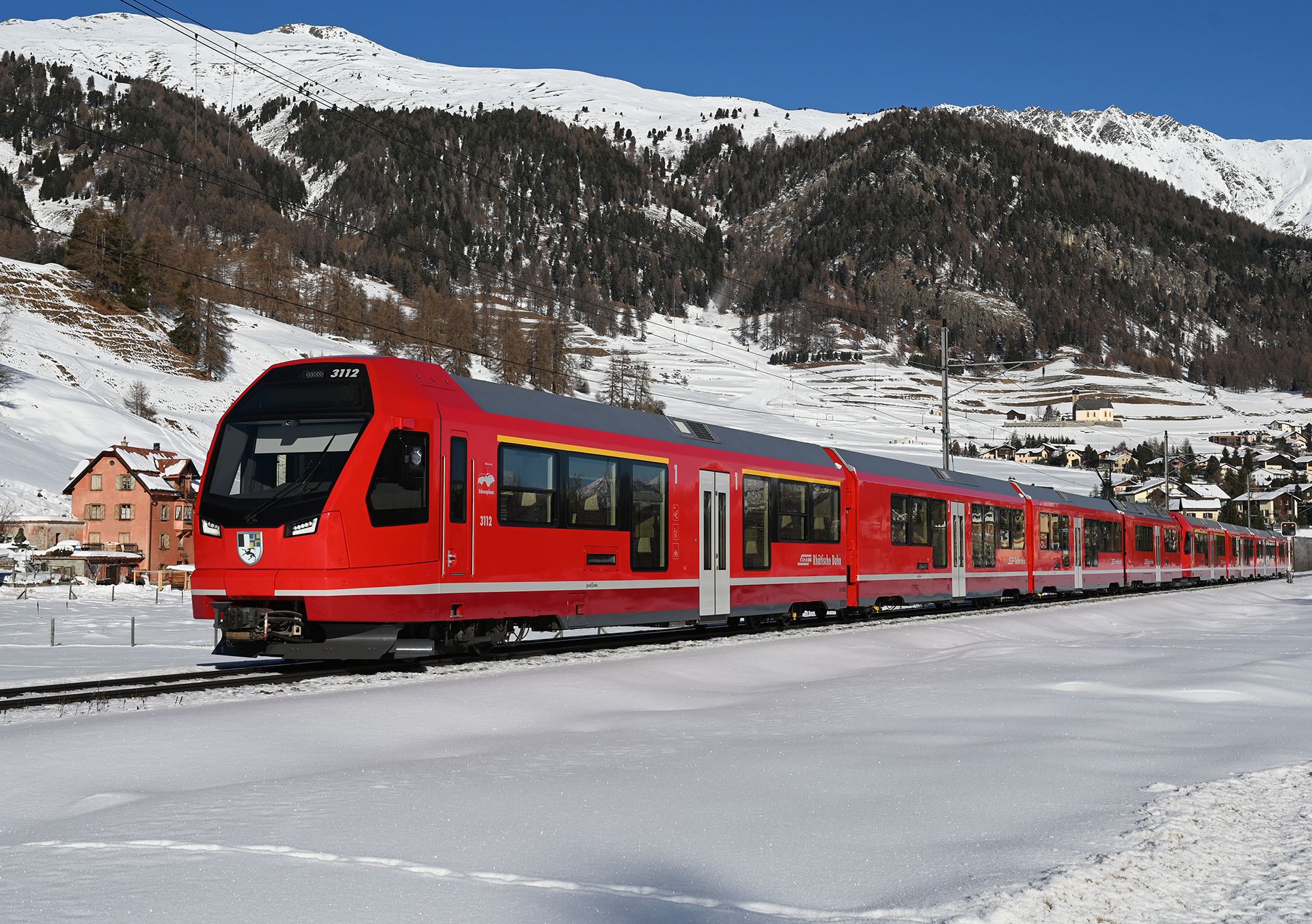

RhB ABe 4/16 3112 mit RX Scuol - St. Moritz kurz nach Samedan (Bild B.Willen)

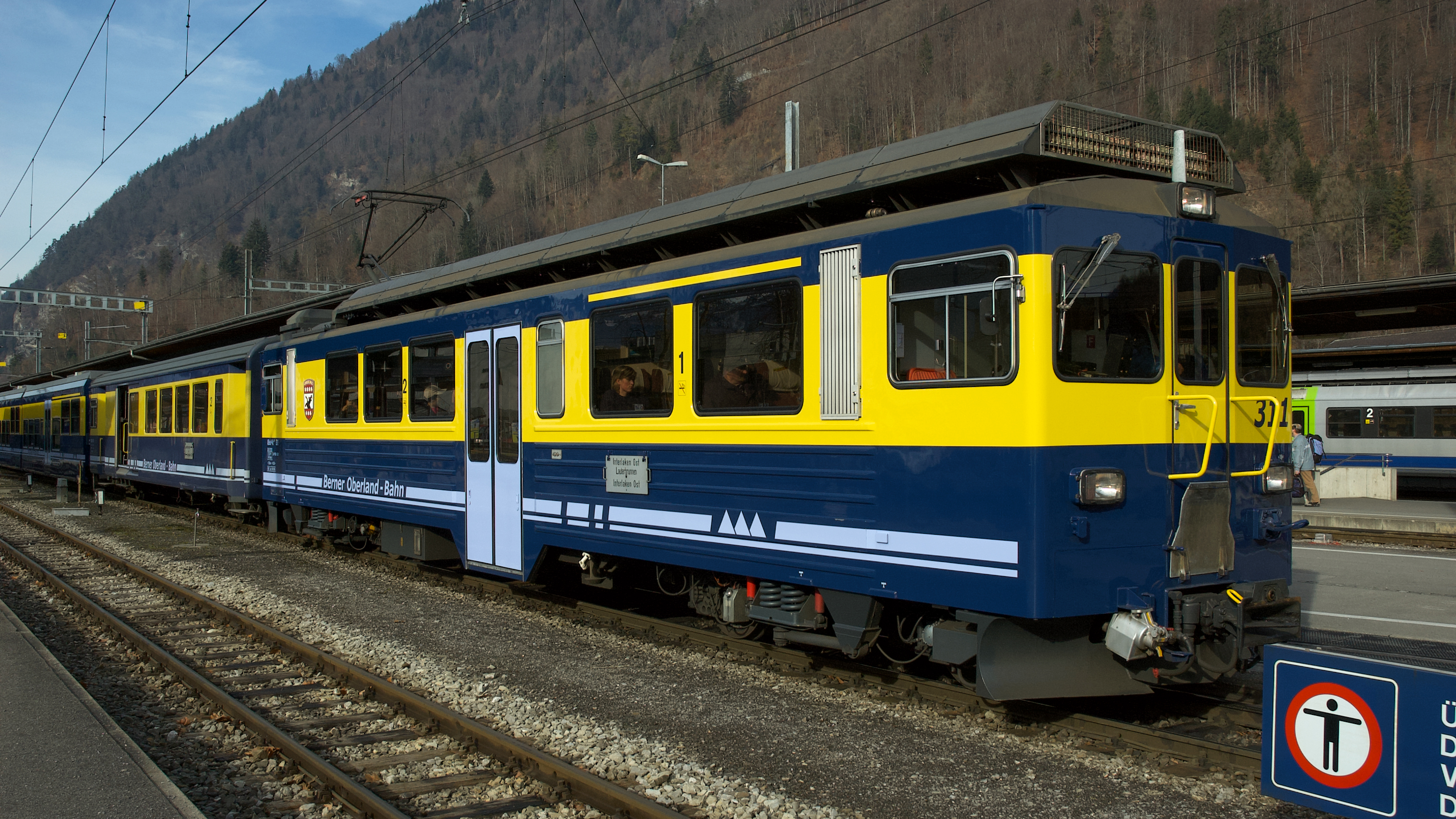

Zug der BOB nach Grindelwald und Lauterbrunnen mit ABeh 4/4 311 in Interlaken, der in Zweilütschinen "geflügelt" wird
Um dieses Konzept umsetzen zu können, wurden die Capricorn entwickelt und beschafft. Ein vierteiliger in sich unteilbarer Triebzug besteht aus einem Triebwagen, in dem die Antriebsausrüstung konzentriert ist, zwei niederflurigen Mittelwagen sowie einem niederflurigen, reinen 1. Klasse Steuerwagen. Die Züge erfüllen damit die Anforderungen an das Behindertengleichstellungsgesetzes BehiG. Die Türbreite an den Mitteleinstiegen ist so gewählt, dass der Fahrgastwechsel auch mit Sportgeräten wie Skiern oder Mountainbikes rasch und bequem möglich ist. Der Zug verfügt über 35 Sitzplätze in der ersten und 129 Sitzplätze in der zweiten Klasse. Der Triebwagen enthält gegenüber den Triebwagen ABe 4/16 (Allegra) keine Plätze der ersten Klasse. Im Abteil hinter dem Führerstand gibt es wiederum eine verdunkelbare Glasscheibe, durch welche, je nach Laune des Lokführers, in den Führerstand und auf die Strecke gesehen werden kann. Der Triebwagen ist als einziges Fahrzeug nicht niederflurig.

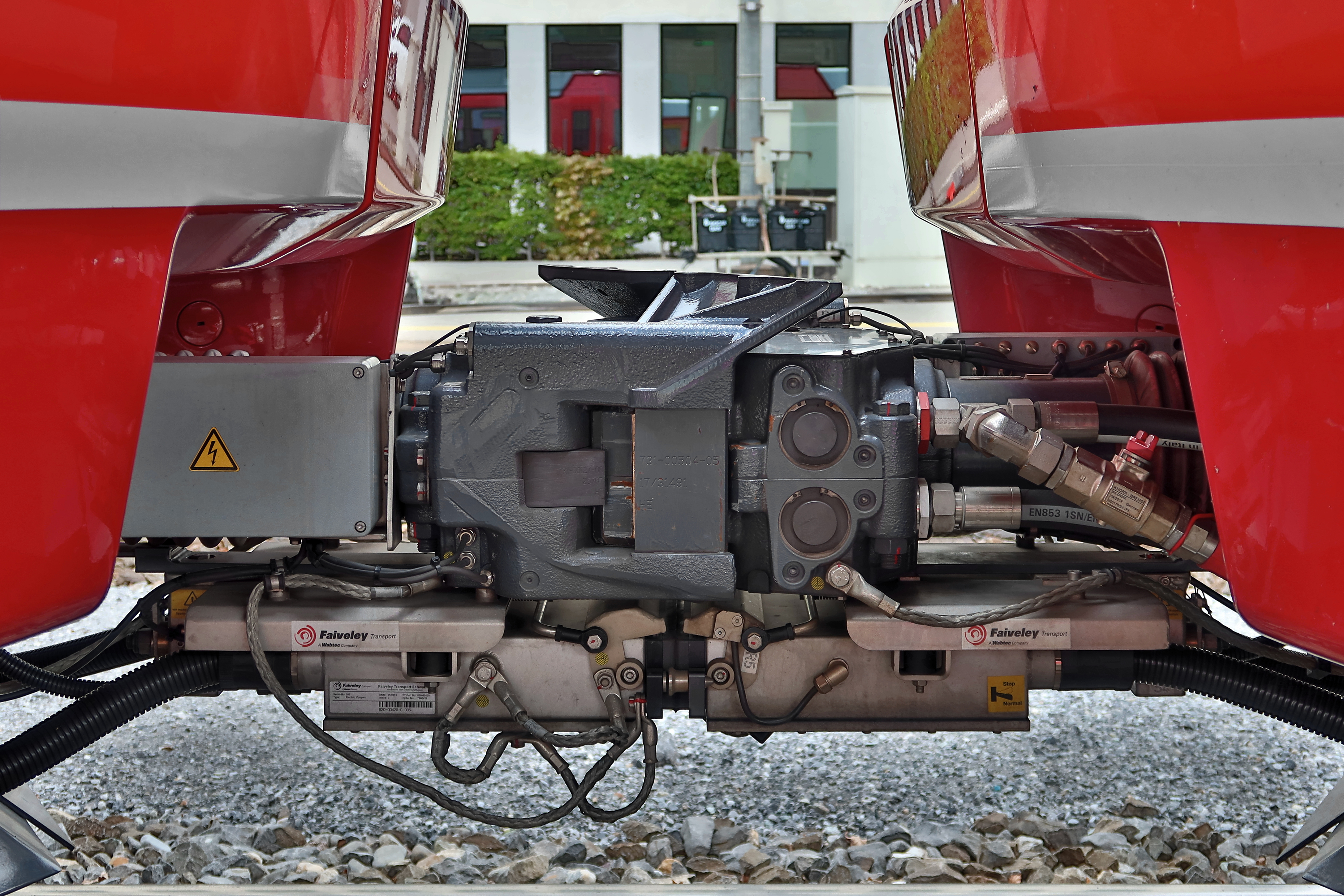

Automatische Kupplung Typ Schwab von Faiveley
Die Fahrzeuge unter sich sind mit eine Kurzkupplung gekuppelt, an den Enden befindet sich eine automatische Kupplung. Die automatische Kupplung von Schwab verbindet nach dem Kupplungsvorgang automatisch die Druckluftleitungen für die Bremsen und die elektrischen Leitungen für die Steuerung. Nach dem Zusammenfahren dauert ein Kupplungsvorgang nur wenige Sekunden. Betrieblich lassen sich bis zu vier Einheiten kuppeln. Das ergibt maximal einen 300 m langen Zug mit über 700 Sitzplätzen und mehr als 1440 mit Stehplätzen.
