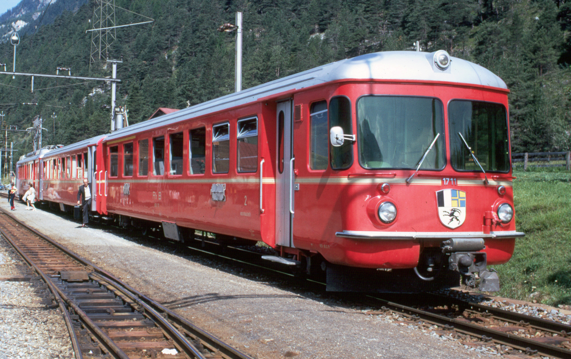

Es war in Surava einst ein kleines Ereignis, wenn ein Be 4/4-Pendelzug als Regionalzug Halt machte. Heute nutzen bei den wenigen Zügen, die in Surava noch halten, nur noch ein Bruchteil der Fahrgäste von damals das Perron. Be 4/4 1711 1972 in Surava
