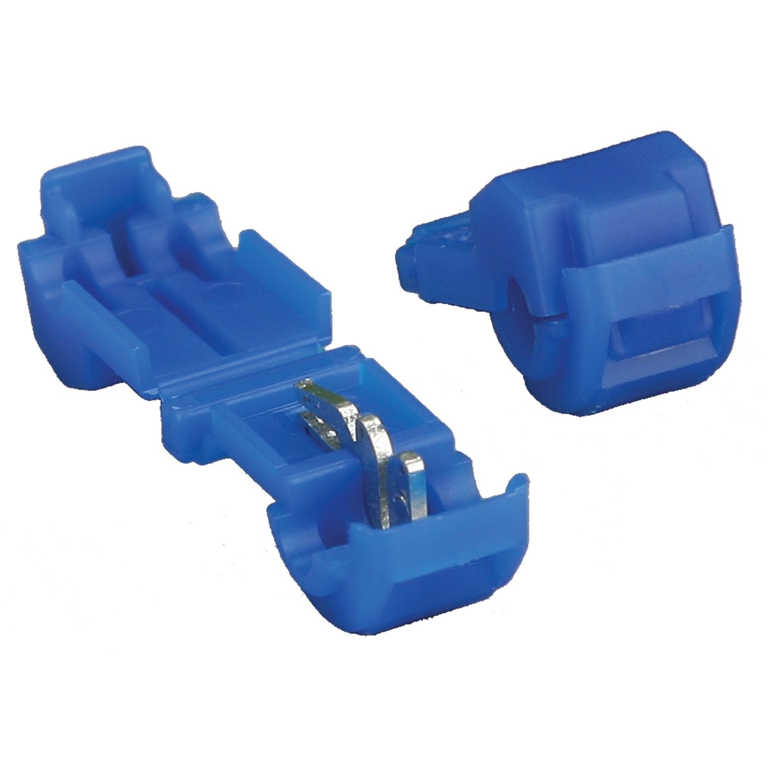

Verbindung Verteilbus zu Einspeisungsdraht mit \"Suitcase-Connectors\" ecx.images-amazon.com/images/I/61KSGQ26PaL._SL1500_.jpg diese werden im Autogewerbe sehr oft zum Verdrahten von PKW-Anhänger und ähnlichem verwendet d.h die sind dann all dem Dreck und der Feuchtigkeit ausgesetzt.
