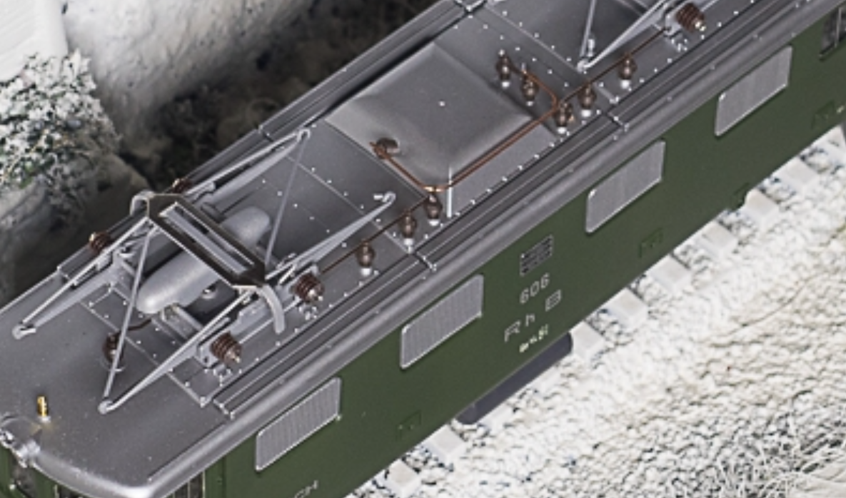

hat jemand ein Foto der Dachausrüstung griffbereit ?
Ich saniere meine gebrauchte 4/4-I (grün) \"Madrisa\" und habe das Gefühl, das da eine der orange/roten Leitungen fehlt. Mindestens ein Isolator steht so nackig in der Gegend herum...

Reicht Dir ein Bild einer roten Kiss Lok? Vom Original und aus der grünen Zeit kann ich leider kein Bild anbieten.

Sehoch schrieb:
Reicht auch, ich müsste meine 601 erst \"ausgraben\", warscheinlicn auf dem Dachboden. Habe im Moment voll die grüße Ära....
Grüße
Michael
P.S: Es geht um den Isolator der schräg aus dem mittleren Kasten herauskommt, der ist bei mir leer. Ich denke mal da gehört eine Leitung zur durchgehenden Dachleitung hin unhd die fehlt.

Funktion (Speiseleitung zum Hauptschalter/Transformer) findet man im Jeanmaire Buch Abb.141.
Seitenansichten bei Schweers+Wall
Bei einer meiner alten BEMO BoBo (30+ Jahre) sieht das so aus.

Danke, Danke!
da fehlte tatsächlich die eine kurze Verbindung aus dem Trafo-Gehäuse. Jetzt ist sie angelötet und wartet auf orange Farbe...
