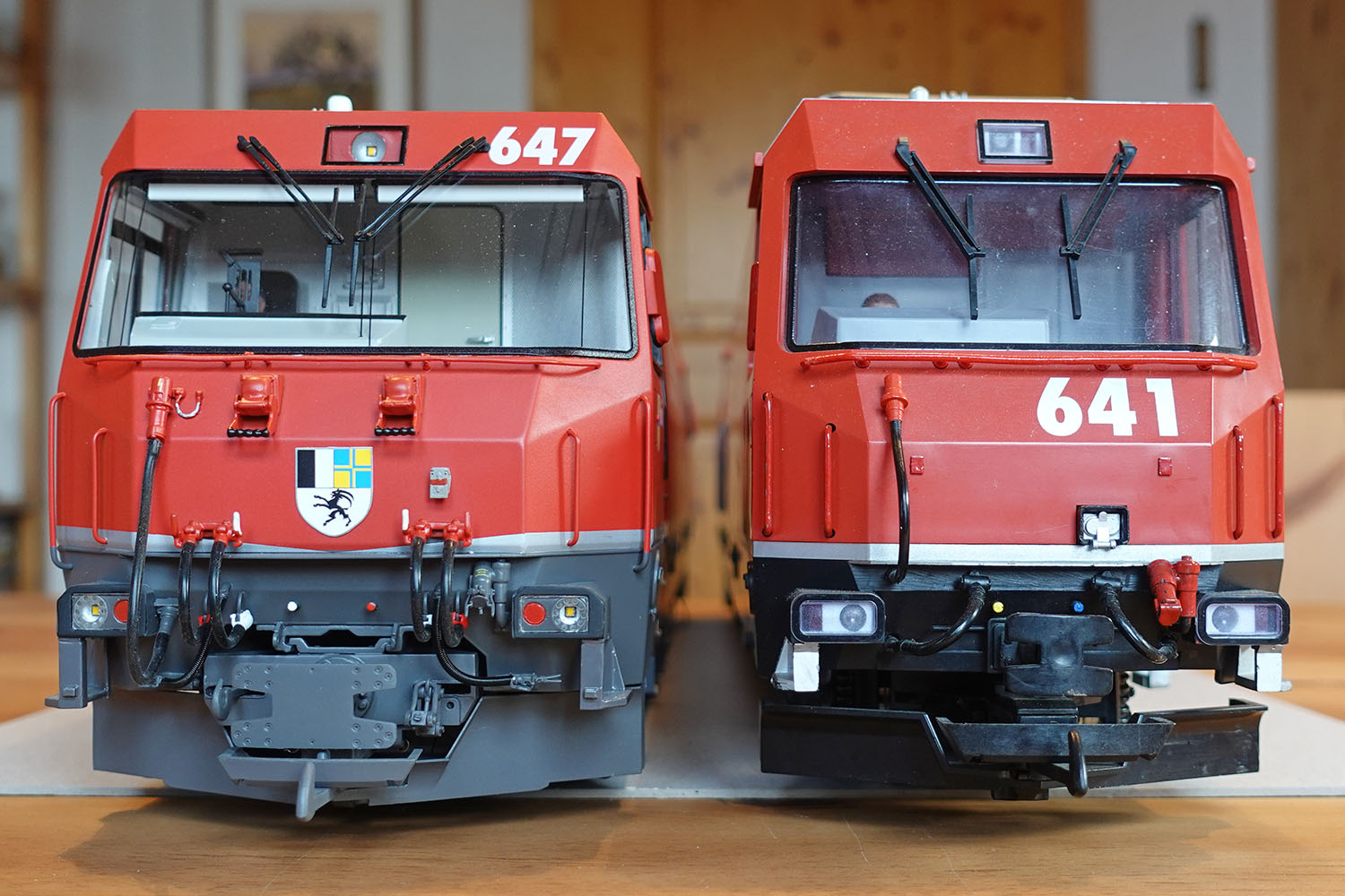

  4. Und wieder mein Lieblingsthema:
    Die Flaschnöffnerkupplung hängt traurig nach unten und der Haken ist offensichtlich wieder zu lang...

    Nur hatte ich gerade zu dem Thema Kupplung beim letzten Besuch in der Schweiz (mein Kroko hatte dort sein Bemo Emblem gelassen) eine sehr angeregte Diskussion mit Kiss-Servicemanager D + CH u.a. über das Thema Kupplung und dass es bei einer Länge über 70cm einer intelligenten Lösung bedarf. Die beste Lösung, nämlich austauschbare Fronten/Schienenräumer sind wirtschaftlich nicht abbildbar, da ansonsten die 5000 Euronengrenze erreicht würde und das ist im Moment auf dem IIm Markt nicht vermittelbar.
    Mechanisch gesehen sind alle Loks mit Kupplung am Drehgestell (Ge 6/6I, Ge 6/6II, Ge 4/4I, Hge 4/4 I etc) unproblematisch.Neben der Ge 4/4III wäre auch eine Gmf 4/4II unterhalb R5 hier eine Herausforderung.
    Noch zum Hintergrund: Ich kann zwar im Kreis fahren, habe aber auch einen Kopfbahnhof. Deshalb haben bisher alle Loks automatische Entkuppler (bis auf die Kiss Ge 4/4II) für Umsetzen am Endbahnhof und die Kupplung sollte für Schubbetrieb geeignet sein.

    Bis heute sind bei den Messing Loks von Kiss die Kupplungen nicht genau nach LGB Standard und LGB gibt nun mal den Standard vor. Die nicht maßstäbliche Pufferhöhe bei LGB ist schon öfter diskutiert woden, aber Haken und Flaschenöffner bei Kiss sind neben der von LGB vorgegebenen Höhenproblematik auch in den Abmessungen abweichend.
    Haken einer LGB-Standardkupplung mit Abstandslehre
    Haken Kiss Ge4/4II mit Abstandslehre
    Vergrössert betrachtet Haken zu lang:
    Bei reinem gezogenem Betrieb fällt das nicht ins Gewicht. Auch nicht, dass der Flaschenöffner in der Länge kürzer baut und näher am Schienenräumer ist
    Gezogener Betrieb:
    Bei Schubbetrieb stösst der LGB Haken am Kiss Flaschnöffner an, bevor sich die beiden Flaschnöffner berühren und die Kraft übertragen.
    Dann stösst der LGB-Haken am Schienenräumer an...
    (*der Ausschnitt dieses Schienenräumers wurde schon nach unten um 1,5mm ausgenommen, um dem Haken genügend Spielraum zum Entkuppeln zu geben)
    ...und drängt die LGB-Kupplung zur Seite bis die Flaschenöffner Kontakt bekommen...
    ...bei leichten Wagen wird u.U. das Drehgestell aus dem Gleis gedrängt
    Bei schweren Wagen wird z.T. die Kiss-Kupplung zur Seite gedrängt und die Kupplungen verhaken sich bis dann bei der nächsten Kurve eine mögliche Entgleisung folgt.
    Das Festziehen der Kupplungs"schraube" mindert den Seitenausweicheffekt bei R5 und grösser.
